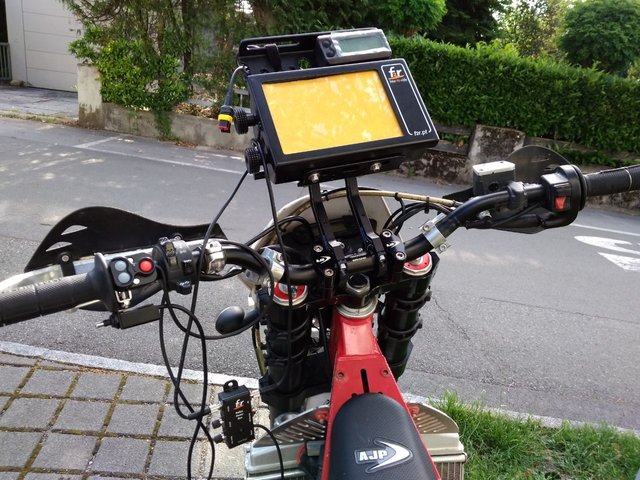

A duas semanas do rally, e sem muito tempo para mais preparações, decido ir com o depósito original da PR5. Os meus testes dão uns 150Km de autonomia, o recomendado pela organização são mínimo de 130... um risco mas é o que há.
Ainda por fazer: instalação de instrumentos de navegação, preparação eléctrica para equipamento de segurança (Rally Safety System, Alarm Box), mousses...
E um monte de coisas que estou a esquecer :confused:

✅ Mousses instaladas!
✅ Carta verde para o furgão e a mota. Com isto toda a papelagem está lista.
☐ Fica pendente fazer cópias de tudo.
✅ Unidade GPS (Garmin etrex 30x) recebida, mas
☐ ainda a aguardar o suporte para a montar na mota.
✅ Espelho fora e controis para ICO e Roadbook acomodados.
✅ Nova mochila de 16l + bolsa de água de 3l.
☐ Comprobar todo sistema eléctrico.
☐ Instalar conectores impermeáveis e interruptor para equipamento de navegação.
☐ Preparar instalação eléctrica para o "Rally Safety System".
☐ Colocar matrícula pequena.
☐ Remover piscas.
☐ Encher depósito (Gasolina 100 octanas).
☐ Planificar e comprar comida e água.
☐ Decidir que levar na bolsa de ferramentas.
☐ E roupa.
☐ Kit de primeiros socorros + remédios vários + suplementos.
☐ Tirar bancos traseiros da Nissan para fazer sítio.
☐ Empacotar e conseguir meter todo no furgão.

6 dias para sair, 9 para a linha de saida
Nunca pensei que foram necessárias tantas coisas para um projecto como este. Não é só o treino e preparação da mota, mas todos os arranjos e pequenas coisas que mantêm a minha mente ocupada: como chegar a Polónia, papelagem, comida e água, equipamento de camping, ferramentas, roupa, etc.
Rally Build
Quiçais chamá-lo de "rally build" é algo ambicioso, já que só fiz pequenos cámbios na mota:
- Instrumentos de navegação montados no guiador.
- Mousse Michelin. Uma preocupação menos (furos) e menos ferramentas que carregar.
- Lámpada LED mais luminosa para substituir a de série.
- Luzes extra com bateria própria. Só as usarei durante a etapa nocturna.
- Protector de escape. Tenho dúvidas de que sirva para algo, mas era barato e decidi instalá-lo.
- manutenção normal: Corrente e pinhões, óleo, filtros, etc.
Como já comentei antes ao final vou com o depósito original da PR5 (7.6L). Não há melhor motivação para não errar com a navegação :D.
