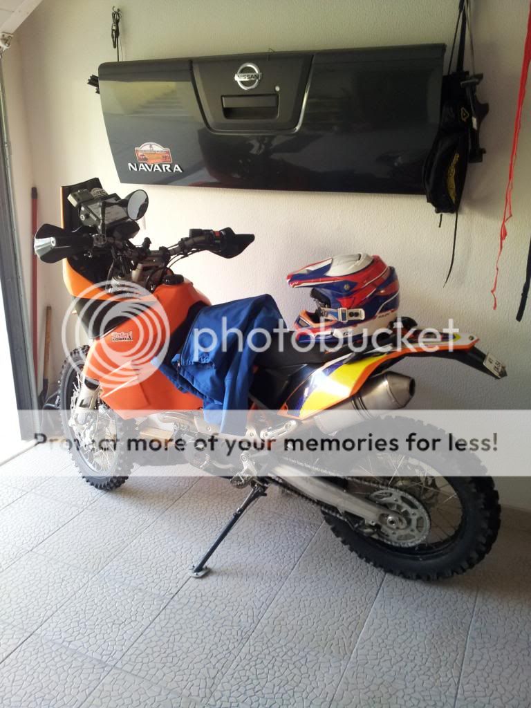

A minha vai ficar muito melhor que aquele arco-íris.
Para já o depósito já está montado, falta terminar a aranha, montar a frente e decora-la a (bom) gosto, o amortecedor de direcção já o tenho, mas ainda não me decidi se o vou montar, porque de facto nunca senti a sua falta.
Pedi para me porem a motoreta a funcionar para testar as suspensões com o peso extra do depósito + os 14 litros que leva, a ver se me dão a moto, mesmo sem a frente terminada e vou Avis nela, se assim for, quando for montar a aranha, peço logo para me fazerem as alterações que julgue poderem ser necessárias.
Os vários extras:
A aranha ainda em peças
O objectivo final mas menos laranja, mas mantendo um ar mais trail do que de Raly raid (que isso de RR é para prós):

Aos poucos lá vai a moto ganhando os contornos pretendidos.
O objectivo é também construir uma aranha que tenha a flexibilidade de instalar e "comutar" o kit de navegação por o simples kit de manómetros e GPS, sem trabalho, ou seja para um gajo nabo e desajeitado como eu o fazer sem estragar e sobrar peças.
Se tudo correr como esperado, este fim-de-semana já irá a testes, mas ainda há ali muito trabalhinho pela frente.
Para primeira impressão, parece-me que fico a autonomia desejada, com a protecção aerodinâmica suficiente para poder circular uns quilómetros sem andar a rogar pragas à moto, a iluminação parece-me razoável, o aspecto final, a ver vamos.

Mensagem Re: KTM 690 enduro
A frente está em bruto, ainda por pintar, dai estar feia como o raio que a parta, agora também reconheço que já vi frentes com um desenho mais elegante. Mas estou convencido que com arte e engenho do pintor a coisa vai ficar bonita qb, mas sobretudo parece-me que vai ficar eficaz, que é a principal preocupação.
A frente que tenho com um desenho banal, é esta:
18 set 2013 14:22 { SHARE_ON_FACEBOOK } { SHARE_ON_TWITTER }

A frente já está devidamente adaptada ao deposito Safari, com um pouco de calor moldou-se e ficou bem.
Esta frente originalmente fica excessivamente afastada do guiador, uma bricolage na aranha e uma revisão na peça e esse ponto fica resolvido, enquanto à altura, em alcatrão anda-se sentado com mais conforto, em TT não atrapalha (espero) e não "rouba" visibilidade.

Vamos lá actualizar e ver se tenho a sorte de conseguir fechar este tópico, pelo menos no que às alterações e fiabilidade diz respeito.
Como o Luís Deus afirmou, a moto foi a testes no R0, em termos de comportamento nada a apontar, mas o problema que se julgava debelado, não estava e a verdade é que por 2 vezes a falange do corpo de injecção deu de si, obrigando a trabalhos de mecânica e mais tarde desistir desta prova.
Este problema tinha que ser vencido, sem ajudas de mais apertos nas abraçadeiras ou de outras alterações imaginativas, criadas de forma aguentar a falange do corpo de injecção. Uma moto com menos de 6k quilómetros tem que estar irrepreensível, invenções é para charutos ou para “upgrades”, não é o caso.
Mais, não há registos de ktm’s 690 com este tão violento retorno de gases, é segundo sei um problema isolado.
Por isso uma conversa mais seria com a Migtec e com a KTM foi tomada a decisão, acabe-se com os testes e com as suposições, ou se descobre efectivamente a origem do problema, ou não levanto a moto!
Nesse sentido o Carlos (grande mecânico sim senhor) resolveu agarrar o problema verdadeiramente pelos cornes. Depois de toda a componente mecânica revista, a moto foi para um banco de ensaios, medir o seu comportamento.
Finalmente uma luz no fundo do túnel: A moto tinha um comportamento em baixas rotações muito instável (mas só notado no banco), nítida falta de gasolina em baixa rotação, compensado com excesso de ar.
Corolário: O injector foi levado a uma empresa que os analisa e os limpa por ultra sons, detectou-se que o injector da moto, estava impecável, mas que trabalhava em baixas rotações, com 1.5 k de pressão, os injectores de origem trabalham em todo o regime trabalham com 3k de pressão, mais, descobriu-se que sendo o injector, visualmente idêntico ao de origem, a sua referência de facto não era a de origem e consequentemente esse injector não era, de todo, o aconselhado para a utilização numa ktm 690.
Conclusão: o injector, algures, foi retirado e substituído por um qualquer OEM, a moto trabalhava mas em baixas perdia alma e em arranque gerava o retorno de gases. Brilhante!
Já a testei e a moto está outra, com outra alma em baixas e sobretudo (ainda) sem qualquer retorno.
Enquanto ao seu aspecto: Todas as alterações que tinha pensado fazer foram finalmente concluídas, falta-me apenas montar o amortecedor de direcção.
Conclusões:
Deixou definitivamente de ser uma cabra (aliás nunca foi), não a pesei, mas nota-se claramente o peso extra.
Em ligações por alcatrão a moto ficou incomparavelmente mais confortável, é outra moto, o peso extra à frente deu-lhe estabilidade, a protecção conforto, rola-se com conforto a 120 /130, sem vibrações e sem sentir que se vai num regime elevado. Com um pneu menos agressivo, estou convencido que se pode rolar com igual conforto a 140.
Em campo a moto agora o que gosta mesmo é de trilho mais aberto, não se inibe de uma ou outra trialeira mais agreste e na areia o forte motor compensa o peso extra.
Na minha opinião perdeu-se alguma aptidão para a trialeira mais agressiva, ou para andar a trepar corta-fogos, mas ganhou-se estabilidade em estradões, muito conforto em alcatrão.
A moto ficou uma verdadeira adventure.
Espero honestamente poder reformar a minha GS800 dos maus tratos, que a coitada tem sido no último ano pau para toda a obra.
Assim se tudo correr como espero fico:
KTM 450 para o TT mais agreste
KTM 690 R Adv para passeios e para viagens de TT
BMW GS, vai pela primeira vez calçar uns sapatinhos de alcatrão, que só os substituirá se tiver que ir a rolar até … Zagora.
A moto ficou assim:
Eu gosto (a acho que a GS também vai gostar) :D
