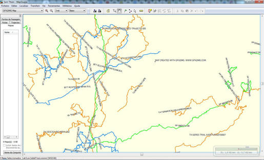

Boas :okkk:
Já fiz um mapa para testar cor verde percursos pedrestres azul BTT e rosa TA :lotlol:
Funciona muito bem
No proximo vou mudar a cor TA para laranja fica igual ao forum :lol:

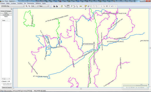

Boas :okkk:
Agora com cor TA
