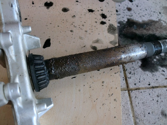

Boas tardes a todos!
Venho aqui descrever um problema que tenho com o meu MT21 a ver se é caso único ou se alguém já sentiu o mesmo.
Muito devido às boas opiniões que o pessoal tinha a cerca do MT21, na altura de mudar o pneu da frente, optei por esse mesmo, uma vez que precisava de algo com maior aderência e que me transmitisse maior segurança em off road, sem comprometer em demasia em on road (onde percorro mais km).
Desde do primeiro dia, quando saí da oficina com a mota, ao inclinar-me nas curvas, parecia sentir o volante presso, não era capaz de curvar com a mesma fluidez. No princípio não liguei muito, pensei que fosse da minha inexperiência com pneus de piso mais agressivo, que pudesse sentir o mesmo por o pneu ser novo, etc...
A verdade é que nunca mudou... Em todas as curvas sinto o volante rijo, a contrariar o movimento naturar de curvar. Por vezes tenho mesmo de imprimir alguma força, sendo que repente o volante vira der repente, até parece que existe ali um ponto de resistência ao rodar o volante, que depois de ultrapassado até provoca um pequeno solavanco que depois importa corrigir. Até agora correu sempre bem, mas a verdade é que não sinto confiança nenhuma ao curvar.
Outra coisa que sinto é que esse "ponto de resistência", com o tempo e à medida que o pneu vai aquecendo, vai diminuindo, ou seja, já não faz assim tanta resistência como inicialmente...
Não sei se me consegui explicar da melhor forma e se conseguiram entender alguma coisa [:p]

Rolamentos da caixa de direcção? Levanta a mota e vai rodando a direcção para ver se sentes alguma coisa.

Boas.
A mim ja me aconteceu isso depois da troca de um pneu...tambem me "partiu" a cabeça toda!!
Cheguei ate montar de novo o pneu velho e a mota fazia exatamente o mesmo do que com o novo, ate que cheguei á conclusão dos rolamentos da caixa de direçao.
Desmontei os Ts de direçao lavei os rolamentos, lubrifiquei-os voltei a montar tudo ate o pneu novo e voilá!!
A mota ficou toda catita :dance:
O que foi estranho foi é que so desde que montei o pneu novo é que senti a direçao da mota presa.
Da uma vista de olhos na caixa de direçao, é facil de desmontar e ves logo se o problema está ai, no meu caso nao foi preciso substituir os rolamentos, apenas lavar e lubribricar.

Mensagem Re: Problemas com MT21
Boas :hello:
Como já alguém disse...
eu arrisca na caixa de direcção...
não quero estar a ser chato, mas olha que na XT660R isso é de certa forma comum...
e na nova XT660 Téréré também... :rolleyes:
No outro troquei um TKC80 numa Ténéré que diziam estar com problemas...
mas assim que tiramos a roda da frente vimos que era o rolamento de direcção com uma ligeira prisão...
Tiramos a coluna de direcção e saio quase uma litrada de agua preta de dentro da coluna...
o rolamento depois de limpo e lubrificado (1 hora de roda dele) ficou bom ou razoávelmente remediado...
A XT660R tem o mesmo problema... embora o rolamento seja da Koyo...
mas a agua que entra, não sai... :confused:
já vi isto acontecer 4 vezes em 3 XT660R/Z diferentes :(
e os sintomas é como dizes...
por isso baixa de pressão ou pneu quadrado talvez não deva ser equacionado num pneu que é novo, e acabado de ser montado :rolleyes:

Boas Edgar
A minha nao chegou bem a esse ponto mas o problema era mesmo na caixa de direçao, na WR faço essa manuntençao com muita mais frequencia visto a andar mais no campo e lavala mais vezes.
Na Tenere nunca me tinha acontecido, mas em 2 anos nunca tinha desarmado essa parte, so agora mesmo quando troquei de pneu é que notei a direçao presa.
Agora vou fazer com muita mais frequencia visto que ela acumula muita porcaria nessa zona, como tu dizes e bem "a agua entra e nao sai".
isso que descreves é sintoma de:
1 - pouca pressão no pneu frente
2 - problemas rolamentos direcção
20 set 2012 18:37 { SHARE_ON_FACEBOOK } { SHARE_ON_TWITTER }
Boas
Mas antes de abrir a caixa... devemos detectar a tal prisão no movimento...
até pode ser um pequeno "pico" tipo grau de areia na engrenagem... :sabe:
o guiador tem que mover-se apenas por simpatia... até a soprar para o punho ele tem que virar se tiver a roda no ar :nod:
tem que ser tipo direcção assistida :)
se for os rolamentos... ou o rolamento de baixo...
devemos comprar um novo numa casa de rolamentos...
compra-se um Koyo (igual) porque na Yamaha eles vendem igual mas muito mais caro...
os dois rolamentos na Yamaha podem custar 80€ ou mais...
A pista do rolamento de baixo é do caraças para tirar... tem que sair com um escopo e basicamente é cortada ou partida à martelada de escopo...
a pista que está no quadro... temos que fazer uma pequena ferramenta para servir de escopo e vai de martelada com jeito e bem distribuído em todos os lados...
mas tentava limpar e lubrificar o actual caso seja possível...
AQUI tens um pequeno Tutorial duma XT660R
AQUI tens a causa que originou esse tutorial anterior
AQUI outra situação parecida...
E nesta imagem tens o da minha (XT600E) com 65mil kms
apenas abrir por curiosidade e estava novo e bem lubrificado :unibrow:
Já não se fazem Motas com antigamente :zum: :zum:

Aconteceu-me o mesmo numa XTZ660Z e com MT21. Assim que o montei pensei que o problema era do pneu/pressão/etc.
Resultado: rolamentos da caixa de direção. :leiam:
@Arqui
Não é uma questão de quilometros...
mas sim de lavagens de alta-pressão ou de utilização mais dura com muita agua à mistura...
mas penso que as lavagens deva ser o principal problema...
ou talvez mesmo 2 ou 3 lavagens em que se projecte a agua para a zona da parte de baixo do rolamento superior
ou talvez problemas com o retentor que existe em cima...
e nada disto tem haver com os kms...
No inicio do ano desmontei uma XT660R com uns 16 mil kms e estava tudo OK...
apenas abrimos a coluna de direcção porque aconteceu ISTO :leiam:
Por isso, arrisco dizer:
deve ser causado pelas lavagens ou problemas com o retentor de cima... :rolleyes:
já vi isso acontecer numa XT660Z Ténéré que nunca andou fora de estrada... mas era uma grande cliente do Elefante Azul :nod:

DE qualquer das formas, hoje fui com a minha mota ao mecânico e expus-lhe o problema, o primeiro palpite dele foi que a caixa estivesse demasiado apertada. Lá se soltou um pouco, e fomos testar. O problema continua. Segundo palpite foi que estivesse algo a obstruir o guiador, tipo um cabo mais curto ou que estivesse a passar por onde não deveria, verificamos e nada. Terceiro palpite, rolamentos da caixa de direção fod*** ou entupidos com lixo. Vamos ter mesmo de desmontar a frente toda e verificar a caixa de direção e os respectivos rolamentos. Hoje não havia disponibilidade para isso, mas durante a próxima semana já tenho mais novidades.

Bem amigos, está confirmado. O problema era mesmo da caixa de direção, nomeadamente dos rolamentos... Estavam completamente enferrujados e cheios de porcaria... Rolamento novo e problema resolvido.
Sendo assim, se calhar o título do tópico está errado e o local do post também, uma vez que nada tinha haver com o pneu. Mas acho estranho apenas ter notado o problema precisamente quando troquei o pneu, levando-me a pensar que o problema estaria mesmo aí...lol

Registado: 28 jul 2010 22:57
Localização: Lisboa/Braga
Só para terem ideia como ele (Rolamento de baixo) estava
Edgar, o mecânico arranjou-me um SKF (se não me engano é o 32006) por 30€.
Os originais eram da Koyo, mas não arranjei e na marca eram bem mais caros!!! :confused:
_____________________
XT POWER!!! ;)
04 out 2012 21:48 { SHARE_ON_FACEBOOK } { SHARE_ON_TWITTER }
Registado: 15 dez 2010 03:54
Mensagens: 390
@Oliveira
SKF é excelente...
andre_rod Escreveu:
Mais uma coisa para rever na minha Tenere!
Não que sinta a direcção de alguma forma presa, mas acham que se deve fazer esta verificação de forma "profilática"? Ou dá demasiado trabalho (i.e. tempo de mão de obra)?
Como vou ter de mudar o oleo da suspensão...
Já fiz isto umas 5 vezes
e na Ténéré ou na Super Ténéré é muito fácil..
na XT660R ou XT600E é muito chato de se fazer
por exemplo, na XT600E até a parte eléctrica tem que ser toda desligada nas fichas...
depois temos que sacar o conta kms e o RPM... mas a aranha da óptica e a óptica, piscas, etc... etc etc...
é uma lista de coisas para quase 1 hora de trabalho
até ficar assim:
Na XT660 Ténéré basta tirar os dois plasticos onde fixa os piscas
desligar as fichas dos piscas
tira-se o guarda-lamas
tira-se a roda
desaperta-se a fixação das pinças
a fixação dos tubos do travão na mesa inferior e aquela argola
tira-se as bainhas
depois retiramos o guiador e fixamos o gajo com uma cinta para que não caia...
com uma chave inglesa de 12 polegadas desapertamos a bem apertada porca cromada
a mesa superior sai
com um pulsão e um martelo desaperta-se a porca e contra porca que fixa e aperta o veio da coluna de direcção
depois é inverter o processo para montar tudo...
convém ter alguma sensibilidade e experiência para ficar tudo com peso e medida...
