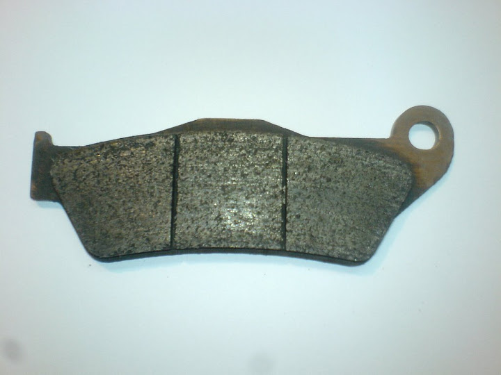

A minha 950 andava a chiar um bocado do travão de trás. Pensava eu que quando mudesse as pastilhas a coisa passava....
Errado, ainda está pior ...odeio está chiadeira.
Já lixei o disco, desengordurei, spray de limpeza e nada.
Já alguem padeçeu desta maleita?
Já não sei o que fazer mais..

Pois é pessoal essa chiadeira na travadeira deve-se a que com o aquecimemto tanto o disco como as pastilhas ficam vidrados a partir dai faz isso principalmente com pastilhas sinterizadas, a marca das pastilhas pouco tem a ver o que interessa é os componemtes das mesmas, claro que as de origem sao sempre as melhores porque estão estudadas para nao gastar muito o disco nem se gastarem demasiado depressa.
Esse demasiado aquecimento deve-se em parte as pastilhas de origem ktm nao trazerem a protecçao em amiento que os japoneses utilizam, isto nas motos de tt para nao passar o calor para a pinça, esse aquecimento chega ao ponto de o oleo começar a ferver criando bolhas de ar o que origina ficar sem travao.

Disco novo e pastilhas novas de origem, mas se o disco ainda está bom, lixas o gajo muito bem com lixa grossa para tirar o vidrado e metes pastilhas novas de origem. Ah... e começas a apertar menos com o travao de tras. :okkk:

Já o lixei bem....
Só me resta trocar de pastilhas...mas estas são novinhas que trouxe da caismotor que são as que eles usam.
O que me irrita é que foi assim de repente.

Tenta passar um pouco de lixa nas pastilhas para tirar a parte vidrada.
