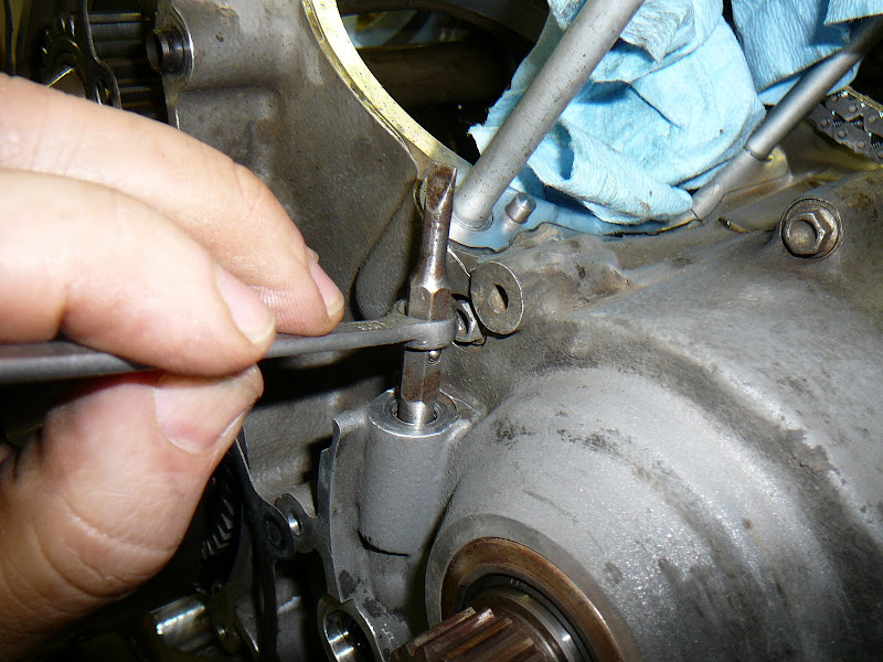

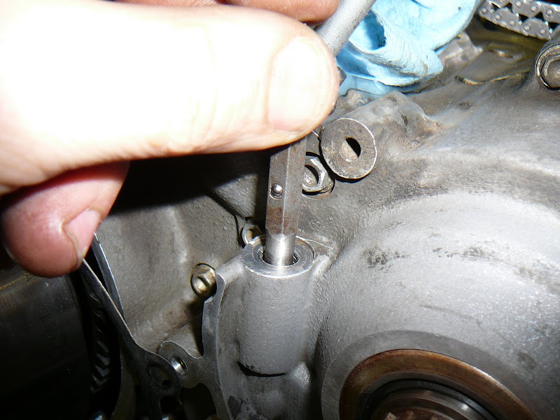

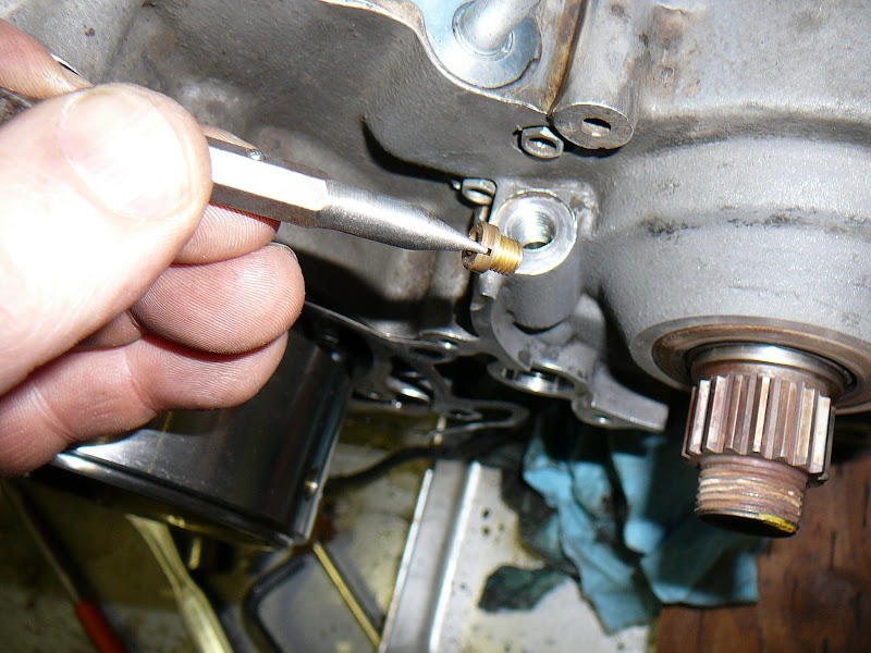

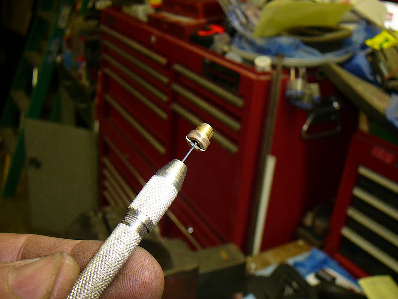

Existe um pormenor na LC8 , que é o injector de óleo entupido , que pode resultar nesses sintomas que falas .
O Morais já fez uma vez essa limpeza ao injector e ficou a 100% .
O injector encontra-se junto ao pinhão de ataque e até há pessoal que aumento um pouco o furo para 0.7 mm ( nunca mais que 1mm ) .
Se quiseres posso tentar encontrar fotos do que estou a falar para teres uma noção da sua localização e o que fazer .
também sentes dificuldades a encontrar o Neutral ?
Se conseguires encontrar essas fotos, agradeço! [wink]

E depois ainda fazia a limpeza do tal injector antes de pensar em trocar discos :
As fotos :
