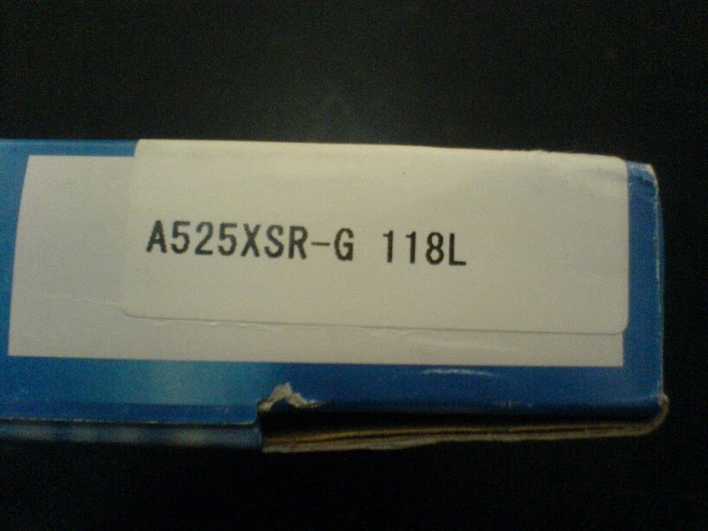

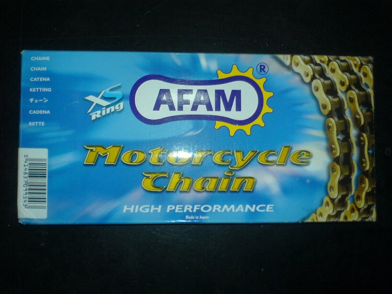

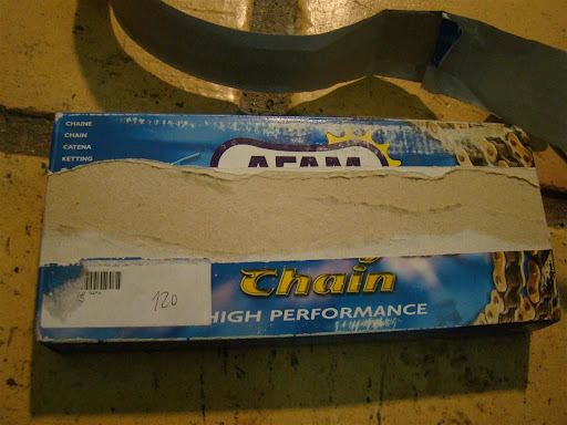

Caetano , baseado na foto que tenho da minha caixa :
a que está no link , não parece ser a de High Performance , mas é apenas uma suposição , não sei .
E infelizmente não consigo ver a referência , pois ao arrancar a fita , kaput :(

Encontrei isto: http://www.motorsportworld.co.uk/frame- ... ranges.asp
Outras referencias:
D.I.D. (acho que são as originais) 525 ZVM2 118links (atenção que tem que ter o Z, existe a refª sem o Z mas é bem mais fraca)
EK 525 MVXZ 118links

É igualzinha mas a minha ficou + barata... nanana :nhnhn: :nhnhn: :nhnhn:

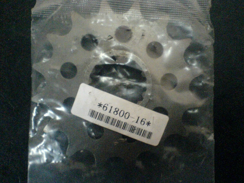

Vê a minha caixa:
A referencia:

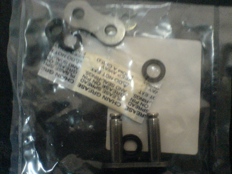

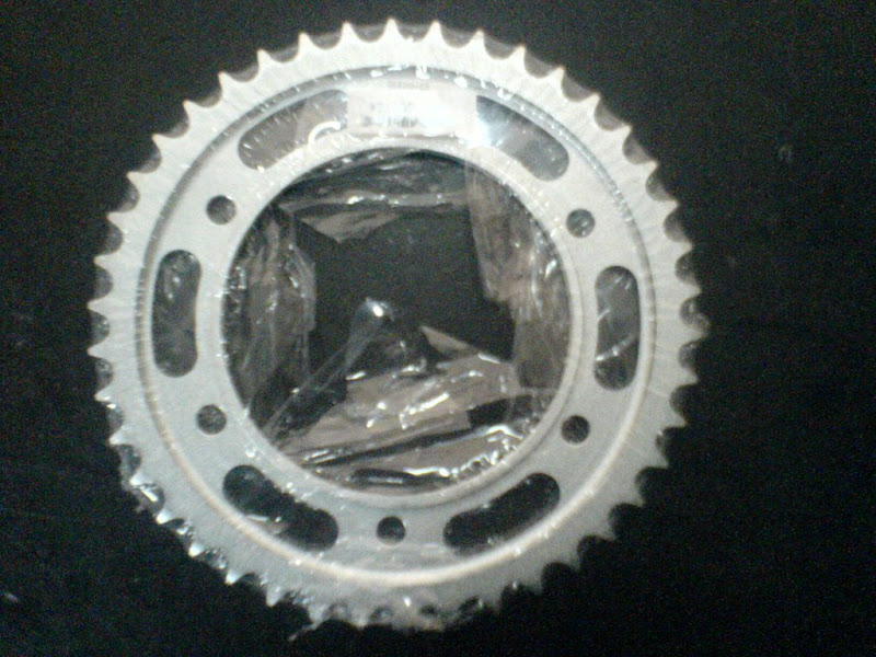

E depois trazia + isto tudo:
Acho que foi boa compra... até ver :rlx:
No meu caso mandei 1º um mail ao vendedor, pedi-lhe cotação para o kit AFAM em 16-42 e incluindo um elo rápido da AFAM também.
Respondeu-me que tinha tudo em stock e o preço ficava igual, era só fazer o "buy it now" e nas observações mandar estas instruções... e assim foi :okkk:

ò beetle,
De origem a desmultiplicação é 17-42
Podes usar 17-45 ou 16-42... na pratica é a mesma coisa :nod:
Fica muito + fixe em TT e muito melhor em Estradas Nacionais onde rolas perto dos 100km/h, o motor tá sempre cheio mesmo em 6ª :okkk:
Se rolares muito a altas velocidades é que esforças + o motor :stupid:

Segundo o Nergal que tem na mota dele 16/45 não esgota em 6º por isso não há qualquer problema, digo eu!
