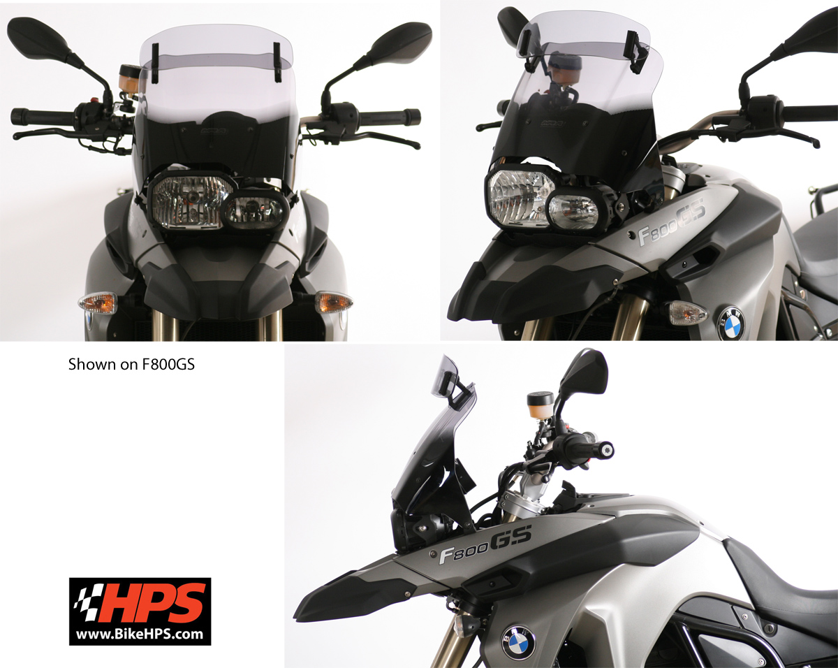

Bem, aos Beemers deixo aqui uma alternativa à Touratech no que respeita aos ecrãs:
http://www.bikehps.com/acatalog/Vario_T ... r_BMW.html
Quero construir uma coisa tipo a imagem abaixo e o Desierto III que o Paulo Li tem, mas sem curvinhas e mais aconchegado ao faról e claro, em vez da pala aumento a altura do mesmo, segundo conselhos de construção do Jorge Morais e Pedro Neves:
