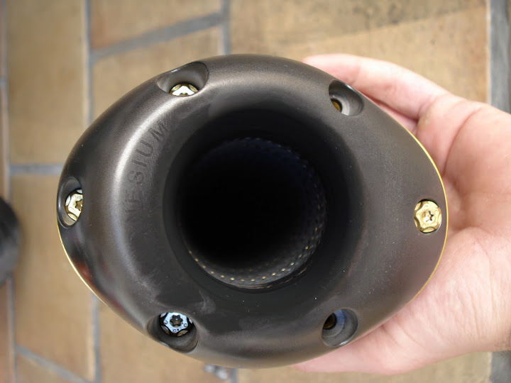

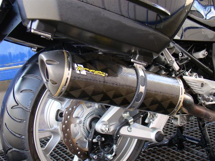

Está altamente Nuno :thumbsup: essa F800GS está cada x mais à pró [wink]
12 fev 2010 18:52 { SHARE_ON_FACEBOOK } { SHARE_ON_TWITTER }
Mensagem Re: A minha 800!
Esse escape tem muito bom aspecto!
E a marca é muito conceituada, ja tive um desses na moto4, nao deve ficar atrás dos akra...
Parabens pelo trabalho feito!

Ó Nuno , GRANDE escolha [clap]
Sou fã da Two Bro !
São de grande qualidade , e mandam um estalo do caraças .
Há o DB killer para isso , mas nem vale a pena gastares dinheiro , porque simplesmente não abafa nada .
Eu tive este em carbono :
O DB killer que falo é isto :
Mas como disse , só abafa 3 a 4 db , o que no meio de tanto granel , não é nada .........

Nuno , esquecia-me de um pormenor , verifica o aperto desses parafusos dourados que seguram aquela peça de magnésio , eu perdi logo 2 na primeira volta :(
Depois tirei-os todos , meti cola de roscas e nunca mais tive problemas :thumbsup:

Realmente fiquei surpreendido, já ouvi o Remus e o Akra na 800, e pensei que este era mais foleirote mas, estou surpreendido, parece ser muito catita.
Lança, obrigado pelos conselhos, vou já tratar disso. E o Silicone? Onde devo aplicar?

Que silicone ? O meu não trazia silicone ........

Deve ser extra... "se a sua mulher fica chateada com a atenção que presta à mota, oferecemos-lhe este kit silicone multifunções injectável...rugas ou mamocas!" :unibrow:
Vem com uma bisnaga de Silicone resistente a temperaturas elevadas, para colocar na cinta que segura o escape à carenagem, segundo o manual. Mas não me fez sentido!
Ainda pensei que seria para colocar entre a panela e o tubo, mas não quis arriscar!

O silicone vem em bisnaga ? Se sim , é para meteres onde aperta a panela , para ajudar a vedar .
