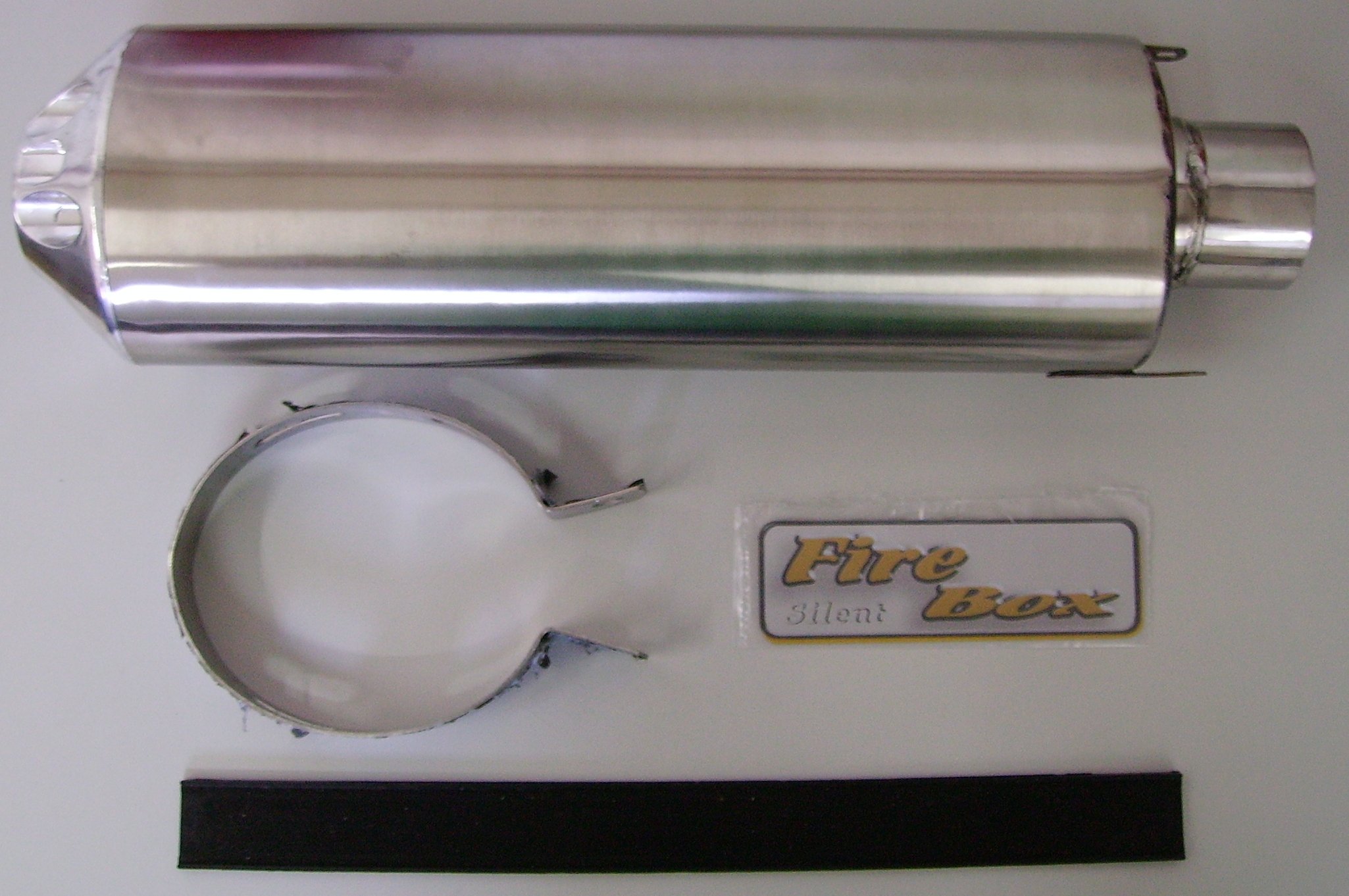

Outra sugestão:
Compras uma ponteira Firebox oval como esta:
http://www.motoclasse.com/images.php?im ... &width=415
a arranjas uma curva para o coletor.
Ficas com um som brutal!!
A mota da minha mulher tem um escape destes e eu de vez em quando roubo-lhe o escape e ponho na minha. Curto muito o som.

Não consigo ver a imagem.

Editei o post para abrir a imagem num link
