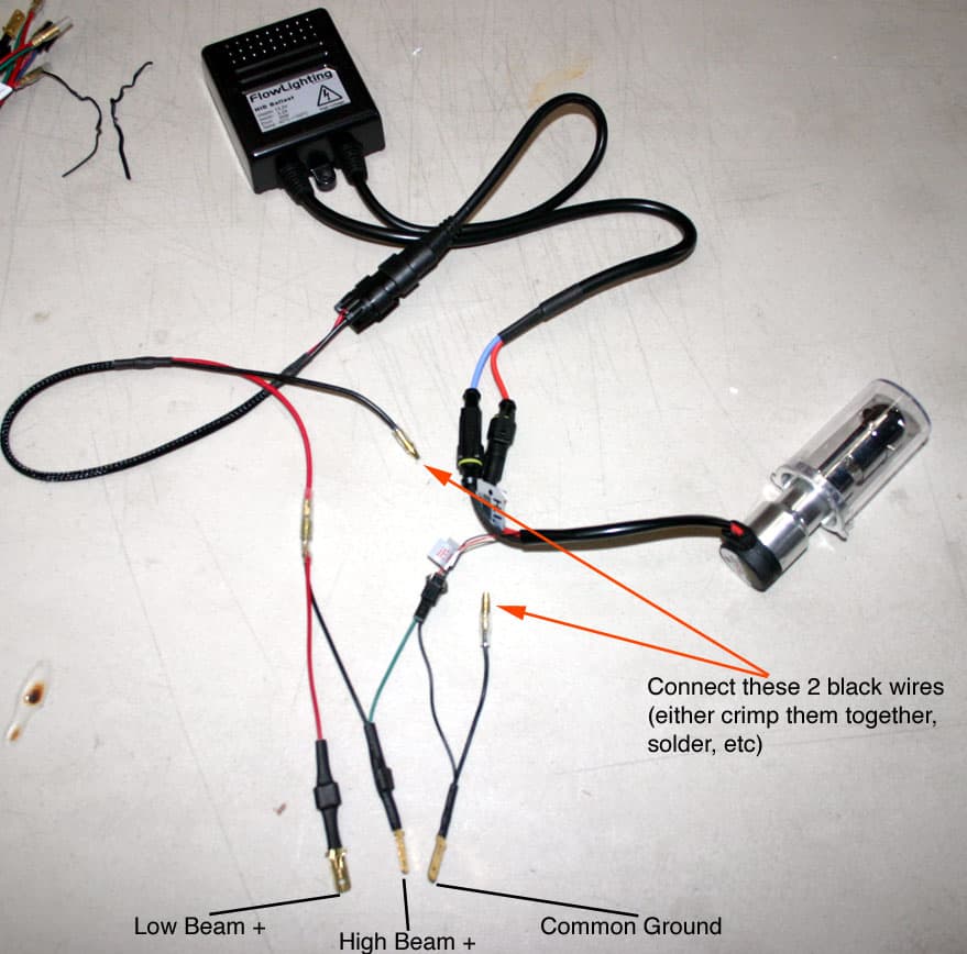

Boas Rui , pelo esquema , segundo me parece , esse é um Bi-Xenon certo ?
A mesma lâmpada faz médios e máximos através de um movimento para trás e para a frente ?
Desses nunca montei , os que tenho montado é só ligar à ficha da lâmpada , que é apenas o necessário para que chegue corrente ao controlador .
Se esse é o esquema , é melhor seguir à risca .
Normalmente para Bi-Xenon é algo como isto :
Qualquer coisa liga-me :thumbsup:

Bi-Xenon
