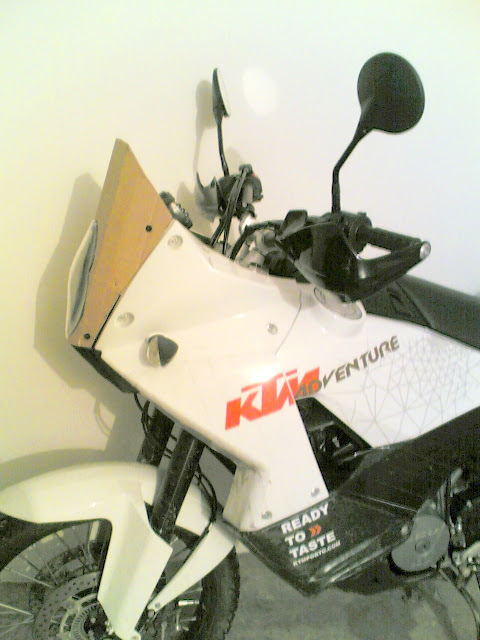

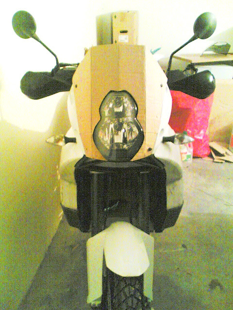

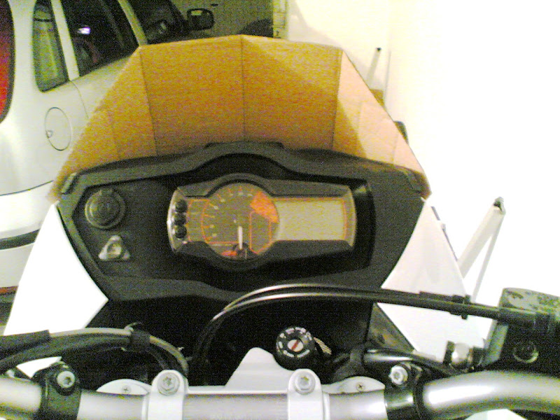

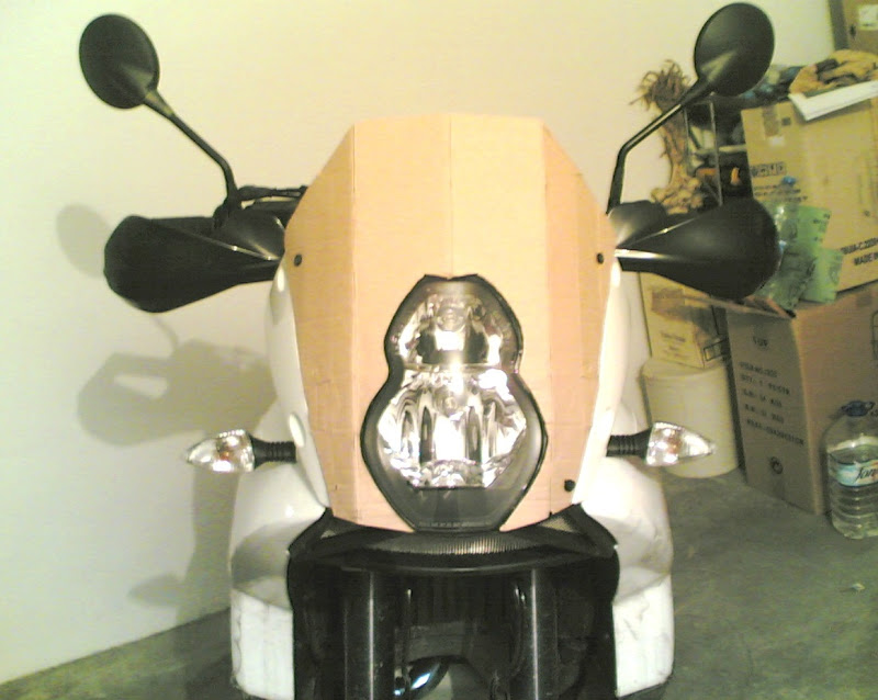

ontem estive a fazer um teste para minha nova viseira.
para já fiz em cartão, mas já da para ver o que vai sair daí.
dimensões: 40cm altura x 45cm largura.
faixa central com 19cm (no meu caso encaixa melhor na consola central).
gostaria de agradecer ao Pedro Neves pelas informações que indicou, pois serviram para dar inicio ao trabalho. Obrigado.
ver: viewtopic.php?f=97&t=14566
Em relação à cor: ainda não sei se vai ficar preta ou branca. Sugestões?
De momento não tenho GSP ou RoadBook para lá colocar.

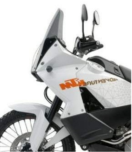

Esta viseira tem menos 13cm do que a original. acham que é demasiado baixa?
sempre gostei de ver o terreno onde piso, quando vou devagar!
1abraço
fotos:
viseira original:Imagem

Eu punha branca! Porreira essa mica! Eu tb acho que qq dia vou fazer uma. Mas tenho uma dúvida.
Fazer isso em acrilico, levanta uma questão pertinente.
Não será perigoso, se as abas não tiverem um rebordo? E se partir fica tipo faca, e numa queda.... :confused:

Muito bom.
Pessoalmente pintava-a de preto.
Para as arestas há uma borracha para frisos fininha, já com cola que podes por a toda a volta.
Numa das minhas experiências (ainda por terminar), vou colocar dessa borracha nas arestas.
Depois coloco fotos.

Mensagem Re: Mica Baixa para a minha Branquinha
Paulo.ag.Gomes Escreveu:
Viva!
Morais: já lá passei para localizar a loja fisicamente.
Lança: a tua ficou com que altura?
achas que ficou baixa de mais?
abraço
A altura não sei , mas pelo que vejo a tua acompanha as linhas da carenagem , tal como a minha , parecem da mesma altura .
Não está baixa de mais , está mesmo no ponto , já é a segunda que corto assim :thumbsup:
No domingo fiz 250 kms de volta a casa , sempre a velocidades na ordem dos 150 / 160 e é pacífico , faz menos turbulência que o original e por mais estranho que possa parecer , do que o touring :confused:

Eu fazia como o Lança, se queres mais baixa corta a original por essa altura.
Quanto à cor sugiro branco, pretas são elas todas e tornaria a tua mota unica! [wink]
