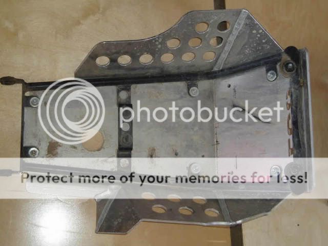

Alguem sabe fazer isto? encontrei na net... será resistente?
08 mar 2010 19:19 { SHARE_ON_FACEBOOK } { SHARE_ON_TWITTER }
Mensagem Re: Protecçao de carter para lc8!
Parece resistente, não sei ao certo quais são as espessuras, mas o facto de ter aquelas nervuras dá-lhe mais resistencia.
Para fazer assim é dificil porque isso é estampado, ou seja vai a uma prensa para fazer aquele formato e é necessário além de ter a prensa fazer os moldes.

vivam!
era assim uma coisa que tava a pensar!
tirar os plasticos e colocar proteções de aluminio.
Mas estas são muito evoluidas.
concordo com o Serôdio. Foram feitas na prensa.
Quando acabar a viseira, vai ser a próxima coisa a fazer.
Tou a pensar numa, inspirado nas da Africa Twin, mas largas. Para que a roda da frente nao suje os sapatos. LOL :D

Eu já pensei colocar uma placa de ferro presa à minha protecção pois a original é de plástico e tem levado alguma coça ... embora esteja admirado por ter durado até agora. Só iria por mesmo por baixo pois para fazer as curvas é complicado.

E que tal uma igual a de origem, mas em carbono?
Fazia-se os apoios em alumínio ou aço.... ideias, ideias.. falta-me é o espaço para as por em prática...
Para mim a protecção da touratech é a melhor, porque tem uns ferros a reforçar a chapa. Se fizer uns faço como eles.
E tenho que resolver a questão das roscas que moem a tirar e meter a protecção

Há uma marca alemã que fabrica umas em carbono - 400€....
Serôdio, se te fizer o exterior em carbono, "orientas" os suportes?
Saco um molde da de origem em fibra e trabalha-se ate se obter o que se pretende.
O meu grande problema e mesmo os apoios....

O carbono é capaz de não ser a melhor opção para andar a bater em pedras .
A minha da Touratech , tem marcas por baixo , tipo rasgos no alumínio .
09 mar 2010 10:14 { SHARE_ON_FACEBOOK } { SHARE_ON_TWITTER }
Tens razão Lança, fibra de carbono normal tal como costumamos fazer não me parece ter resistência.
A protecção de carbono da Rallye é dura que eu sei lá, andei a testar aquilo e parece-me tão resistente ou MAIS que a de alumínio mas sinceramente não sei a composição exacta (é capaz de ser um laminado de carbono reforçado com aço ou algo assim) mas sei que aquilo não tem nada a ver como carbono com fibra que nós usamos nas protecções de carbono que metemos nas motas. :unibrow:
Se for para andar na estrada ......... é bonito e tal .
Mas para andar a levar mocadas a sério em pedras ? ......... só se tiver algum reforço em Kevlar ou malha de aço , ou uma quantidade bem espessa com sobreposições de carbono , para lhe dar a resistencia do alumínio .
Agora raspões , e pequenas pancadas de pedras que saltam , concerteza serve .
As pancadas que tenho marcadas por baixo , são daquelas tipo aterrares com os 200 kg de mota mais o teu peso , com a protecção numa pedra . O alumínio rasga e amassa , o carbono parte a resina e fica com a malha solta .

Julgo que há um "cartão" próprio que fica entre os layers de carbono, e que com a resina que se espalha pelos "favos", ganha resistência suficiente para os maus tratos que lhe pretendem dar...
09 mar 2010 11:20 { SHARE_ON_FACEBOOK } { SHARE_ON_TWITTER }
Eu pessoalmente preferido em aluminio, ou se calhar um misto.
Eu tenho montes de informação sobre fibra que tirei da net, mas ainda não fiz nenhuma experiencia com isso, mas é uma questão de experimentar. Se quiserem ajuda estou disponivel.
Outra coisa, Agostinho se quiseres fazer qq coisa em aluminio pensa em coisas como a da touratech, coisas a direito, porque a da africa twin também é estampada, é necessário prensa e molde e isso é complicado, ou melhor, custa muito.

Serôdio, eu sei que a da AT é feita na prensa.
Tava a pensar em basear-me nela e fazer uma em aluminio (linhas retas), assim era só soldar.
Fazer um misto de Touratech e AT.
