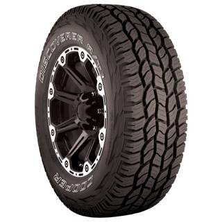

O problema é que os Cooper têm muitos modelos e poucas medidas.
Teriam que ser os
DISCOVERY ATR
ou
DISCOVERY A/T3
Caramba, tens feito muitos KMs para já teres gasto esses modelos todos! :thumbsup:

Mensagem Re: Pneus AT para 4x4
Obrigado, vou juntar mais esses à equação.
Teriam que ser os
DISCOVERY ATR
ou
DISCOVERY A/T3
Esses não conheço não posso falar.
Tenho alguns km feitos em 4 rodas fora de estrada e tambem tenho muitos 4x4 na familia com AT's.
Também nunca gasto os pneus. Estou sempre a trocar e as vezes quase novos.
Agora acho que tão cedo não troco e vou meter a "frota" da família com cooper
Esse medida é muito lixada de arranjar. Não queres averbar uma medida decente?
Caetano,
liga e eu explico-te e vens cá a casa ver e experimentar!
Os meus são os Cooper ST MAXX
e tens em 245/70R17
As medidas que eu tenho são 285/85R16...
