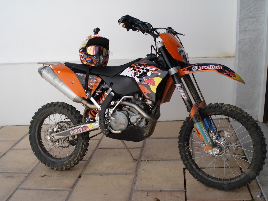

Mensagem Re: Alterações e manutenção 690 R
Vem aí o extra essencial a uma KTM :hello:
O Kit da vaca :yesss:
04 jan 2011 14:04 { SHARE_ON_FACEBOOK } { SHARE_ON_TWITTER }
:help:
04 jan 2011 14:12 { SHARE_ON_FACEBOOK } { SHARE_ON_TWITTER }

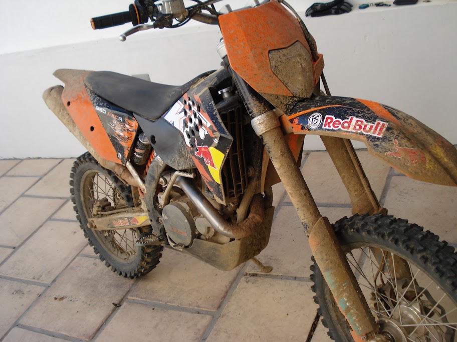

Mais ou menos como estava na minha EX :
04 jan 2011 14:24 { SHARE_ON_FACEBOOK } { SHARE_ON_TWITTER }
Axo que vai ficar mt fixe...
Mas o que me chamou mesmo a atenção nessas fotos foi o (capa)cete.... :lol:
04 jan 2011 14:29 { SHARE_ON_FACEBOOK } { SHARE_ON_TWITTER }
Podes crer!!
Uns autocolantes muito fixes e na 690 devem de ficar um mimo :okkk:
04 jan 2011 14:30 { SHARE_ON_FACEBOOK } { SHARE_ON_TWITTER }
