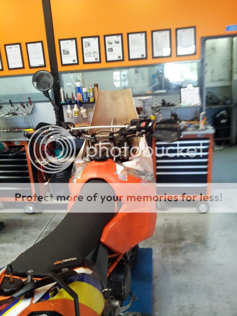

Mensagem Re: KTM 690 enduro
A minha vai ficar muito melhor que aquele arco-íris.
Para já o depósito já está montado, falta terminar a aranha, montar a frente e decora-la a (bom) gosto, o amortecedor de direcção já o tenho, mas ainda não me decidi se o vou montar, porque de facto nunca senti a sua falta.
Pedi para me porem a motoreta a funcionar para testar as suspensões com o peso extra do depósito + os 14 litros que leva, a ver se me dão a moto, mesmo sem a frente terminada e vou Avis nela, se assim for, quando for montar a aranha, peço logo para me fazerem as alterações que julgue poderem ser necessárias.

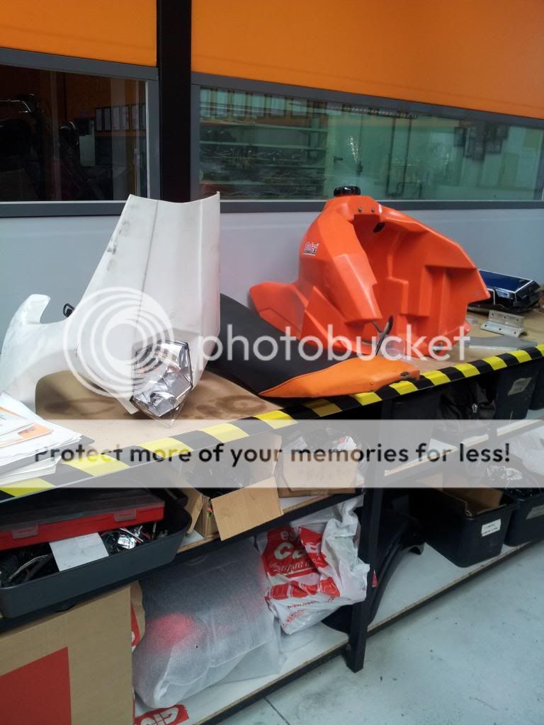

Os vários extras:

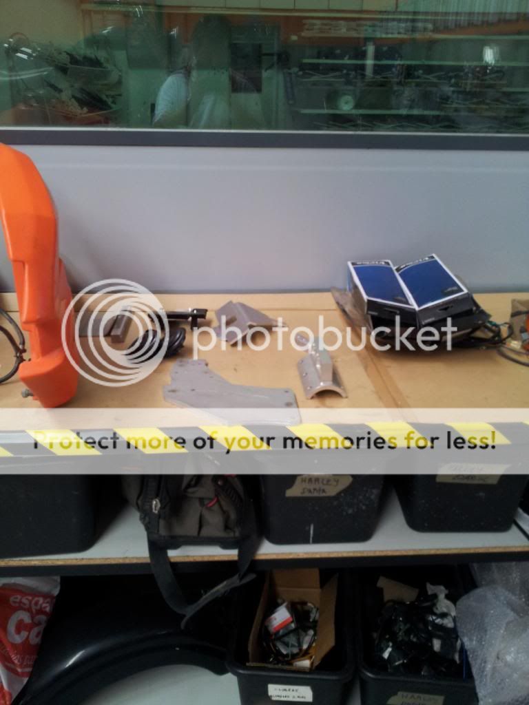

A aranha ainda em peças
O objectivo final mas menos laranja, mas mantendo um ar mais trail do que de Raly raid (que isso de RR é para prós):

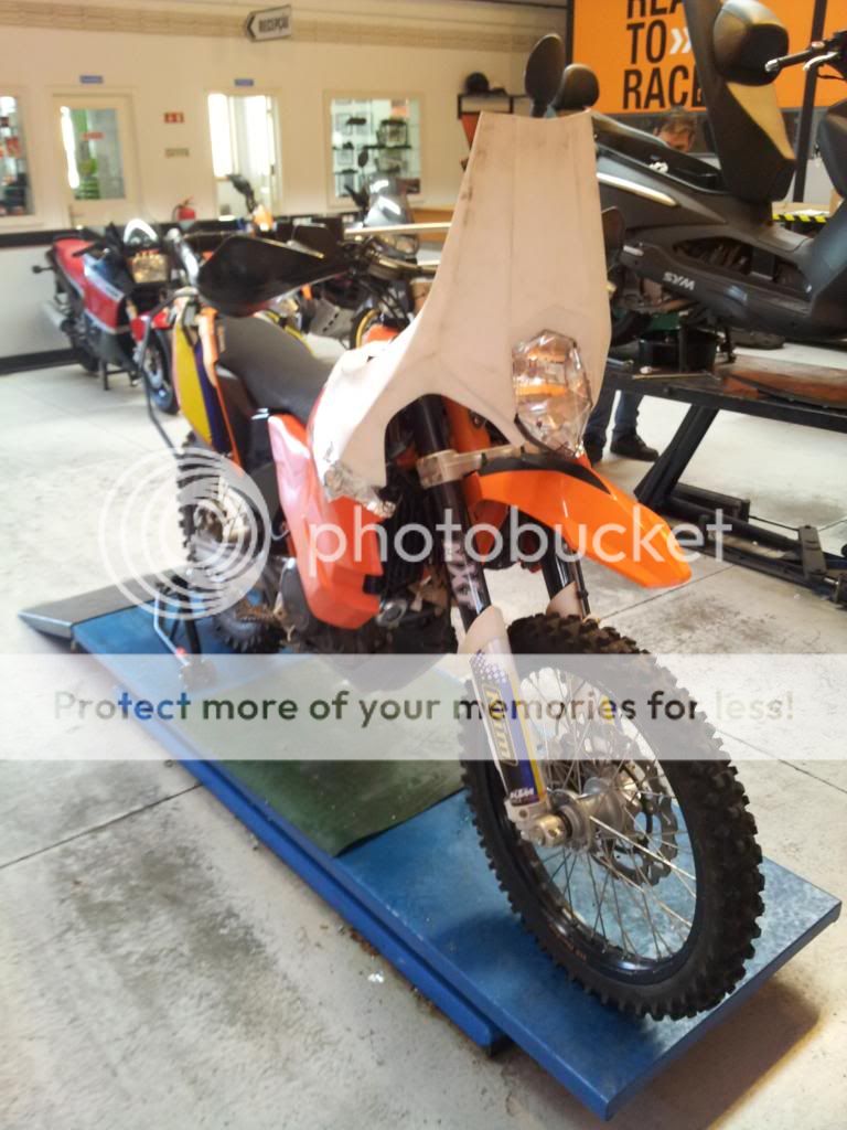

Aos poucos lá vai a moto ganhando os contornos pretendidos.
O objectivo é também construir uma aranha que tenha a flexibilidade de instalar e "comutar" o kit de navegação por o simples kit de manómetros e GPS, sem trabalho, ou seja para um gajo nabo e desajeitado como eu o fazer sem estragar e sobrar peças.
Se tudo correr como esperado, este fim-de-semana já irá a testes, mas ainda há ali muito trabalhinho pela frente.
Para primeira impressão, parece-me que fico a autonomia desejada, com a protecção aerodinâmica suficiente para poder circular uns quilómetros sem andar a rogar pragas à moto, a iluminação parece-me razoável, o aspecto final, a ver vamos.

o que vai ter de luzes?
vai precisar de muito trabalhinho, não acho a frente muito bonita... desculpa a honestidade, mas está feia como raio :D
18 set 2013 13:46 { SHARE_ON_FACEBOOK } { SHARE_ON_TWITTER }
A frente está em bruto, ainda por pintar, dai estar feia como o raio que a parta, agora também reconheço que já vi frentes com um desenho mais elegante. Mas estou convencido que com arte e engenho do pintor a coisa vai ficar bonita qb, mas sobretudo parece-me que vai ficar eficaz, que é a principal preocupação.
é assim acabada fica com outra cara, parece-me muito alta, devias testar bem antes de fazer o acabamento.
Agora é que vais andar sempre em pé... n ves o caminho se fores sentado [:p]
O frontal n acenta bem nesse depósito, além de ficar muito subido está inclinado para a frente!

A frente já está devidamente adaptada ao deposito Safari, com um pouco de calor moldou-se e ficou bem.
Esta frente originalmente fica excessivamente afastada do guiador, uma bricolage na aranha e uma revisão na peça e esse ponto fica resolvido, enquanto à altura, em alcatrão anda-se sentado com mais conforto, em TT não atrapalha (espero) e não "rouba" visibilidade.
